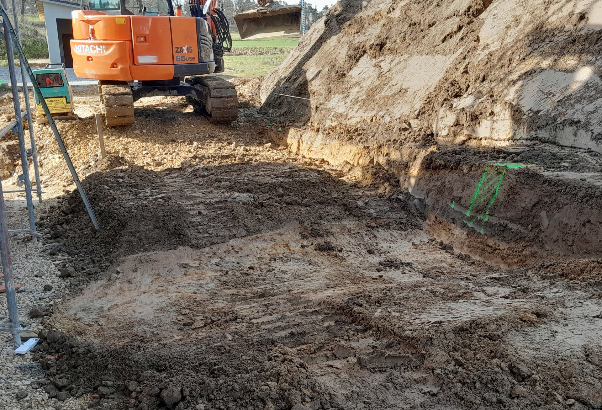

Jepp... hatte ich letztens erst mit den Fundamenten für ne Fertiggarage. Alles hab ich nicht ausgebaggert, zwischen den Fundamenten unter der späteren Garage isses egal, aber da wo die Fundamente (2 Streifenfundamente im Abstand von ca. 6,50m) hin kommen muß die Lehmpampe & das abgesoffene Material weg... anschließend mit Schotter 0-56 <Achtung kleiner Insider> lagenweise zu 10-15cm mit der "kleinen" Amann verdichtet/ aufgebaut um im Schotter die Fundamende zu graben.
Die grüne Markierung ist das hintere Fundament, ungefähr da wo der Bagger steht kommt das vordere - dort ist es fest... das Hellbraune ist der gewachsene Boden... klebt zwar ist aber fest, das dunklere ist abgesoffenes Material, das wir da hingeschmissen haben, als wir die Grundleitungen gegraben und für die Bodenplatte vorbereitet haben - zu der Zeit war ziemliches Mistwetter, daher gings da recht naß zu... und was abgesoffen ist und wir daher für unter die Bodenplatte nicht gut war haben wir da etwas erhöht hingeschmissen, dass es vielleicht einigermaßen abtrocknet und fest wird... ist zwar besser als damals, als wir es als totale Matsche da entsorgt haben, aber um Fundamente drauf zu betonieren ists nix - daher weg damit und mit einer paar Fuhren frischem 0-56 auf Höhe aufgefüllt.

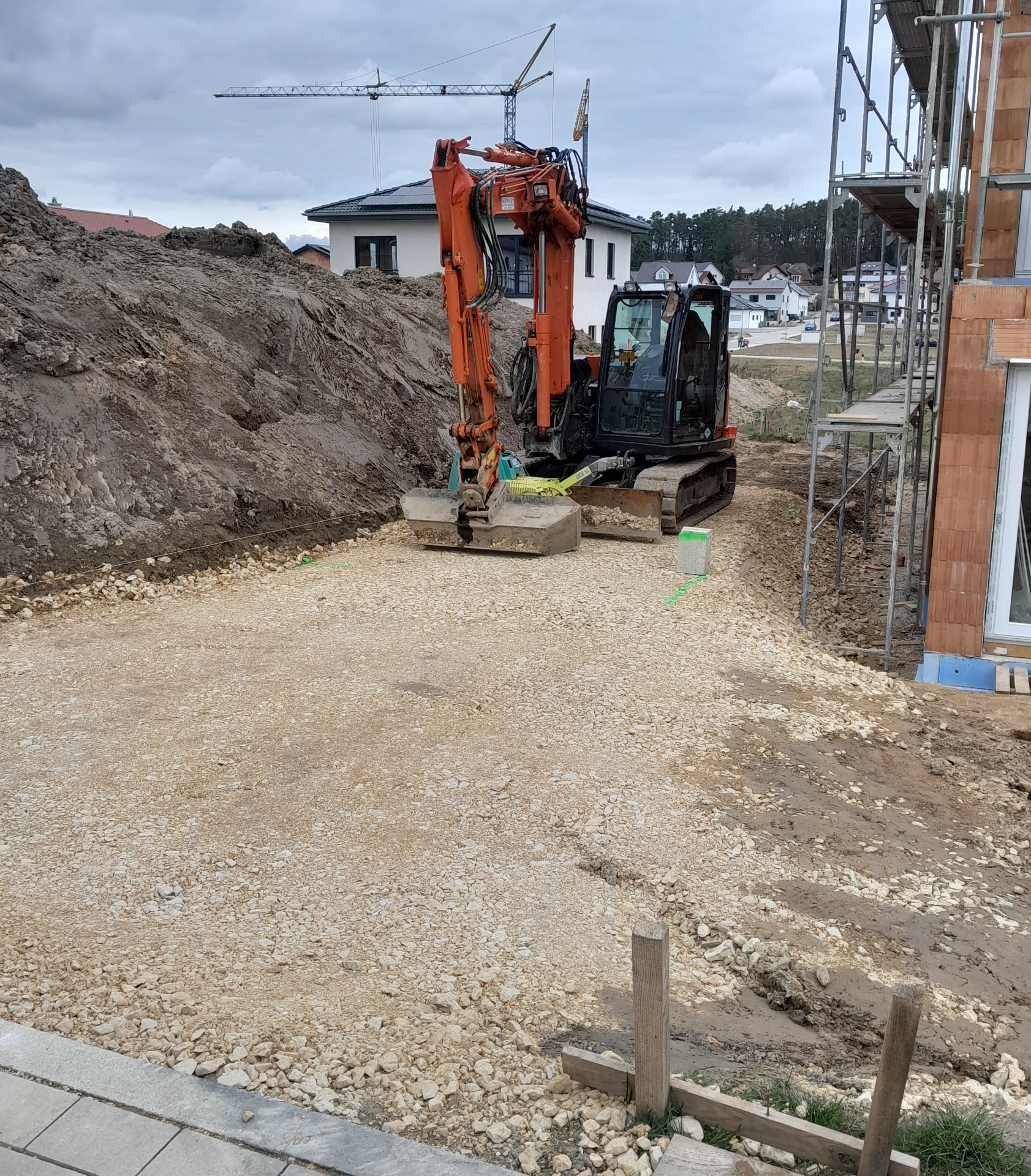

...provisorisch aufgefüllt... die grüne Markierung an dem Betonstein sollte lt. Plan OK FFB werden... aber dass der Höhenunterschied zum Wohngebäude bei den Außenanlagen besser zu händeln ist kommt die Garage in Absprache mitm Bauherrn 30cm tiefer - ergo, ein paar Zentimeter abgezogen und die Höhe paßt. Zwischenzeitlich ist auch das Gerüst weg, nachdem der Dachdecker endlich seine Ortgang-Ziegel oben hat... ne RW- Grundleitung inkl. Anschluß für die Garage vergraben, etwas breiter zum Gebäude hin geschottert... und die Fundamente betoniert.

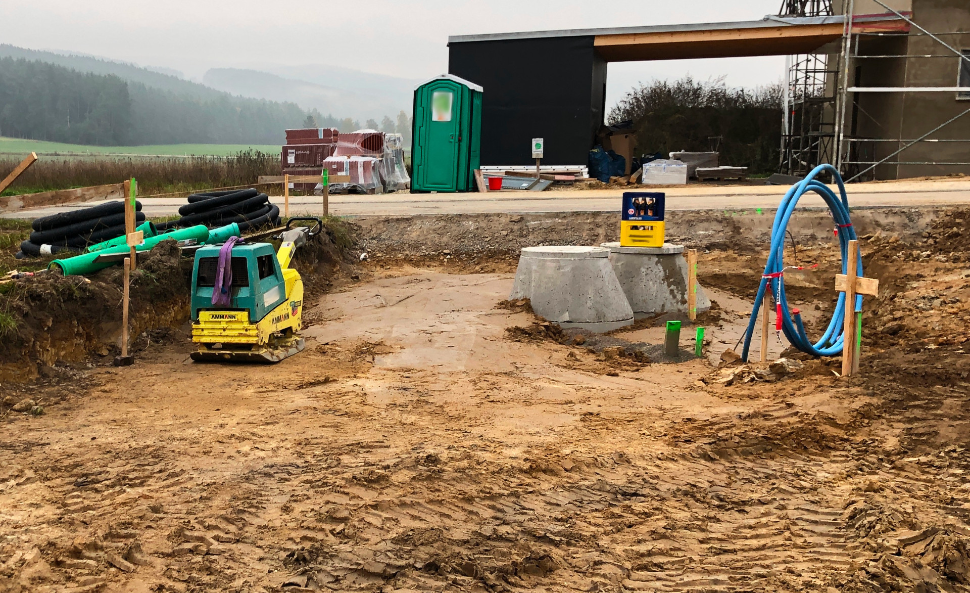

PS: ... @Rookie etwas verwirrt bin ich jetzt schon, ihm hier (klick) -wo etliche sagen... naja, zur Not und wennste die Lagenstärke entsprechnd dünn... 10-15cm machst gehts irgendwie- willste ne 250kg-Platte als zu klein ausreden, kommst aber jetzt mit dem Spielzeug ums Eck... bei Arbeiten, wo wir -um die Schächte rum aus Platzgründen mitm Wackerstampfer fahren aber sobald der Platz ausreichend ist bzw. der Bagger beim Verfüllen teils sogar noch ein wenig von der Grabenwand raus nimmt, dass die große Platte rein paßt... wird da mit unserer 500kg-Amann oder der ganz großen verdichtet.

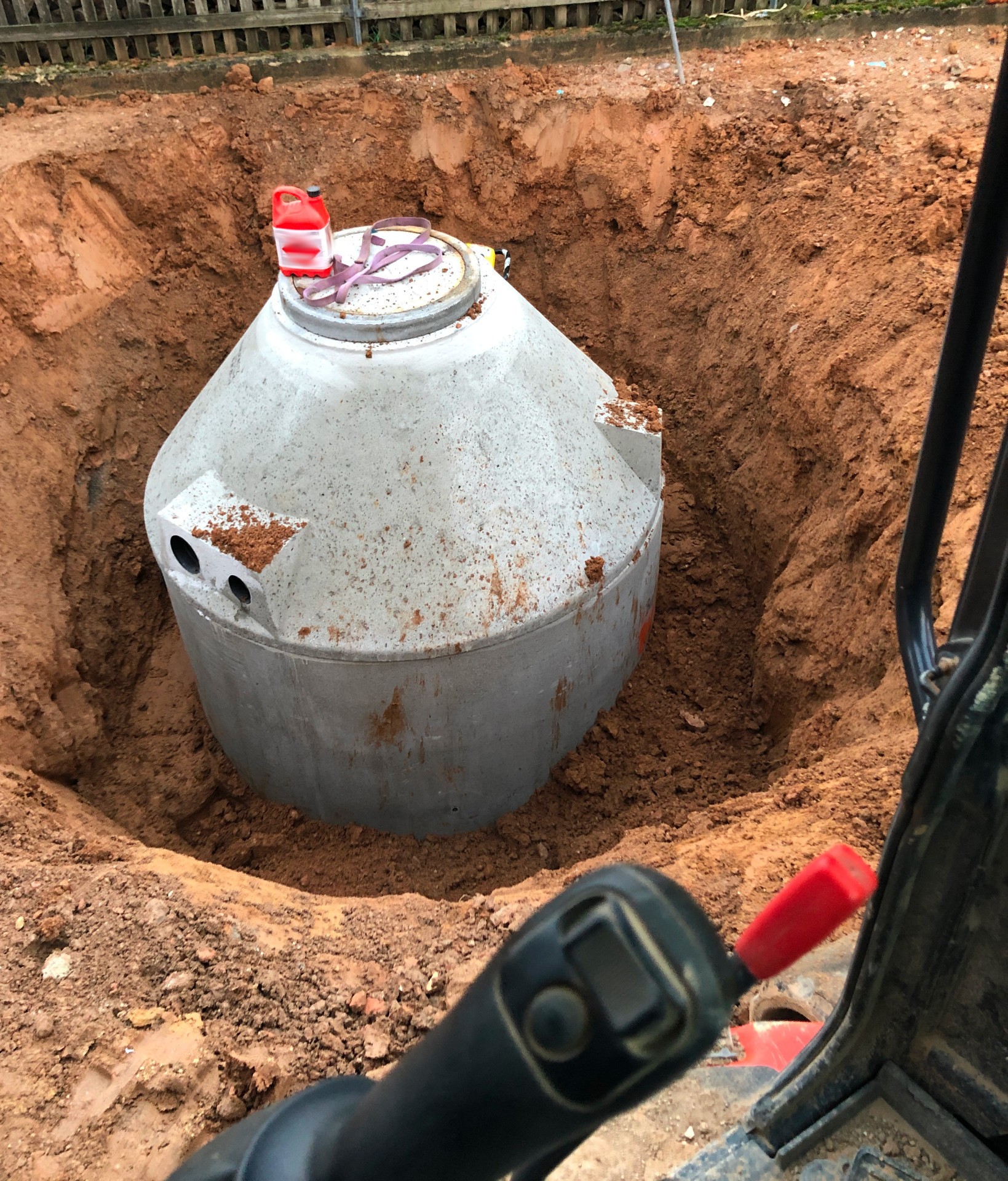

@Aka bei der Zisterne geht bei uns keiner rein zum verdichten. Entweder wird's mit der Anbaurüttelplatte vom 8to verdichtet oder mit 2/8 soweit verfüllt, bis nichts mehr von oben auf dem Mann im Graben fallen kann. Mir persönlich wäre es zu gefährlich da mit dem Stampfer rum zu kaspern.
Expand
Da muss ich die recht geben, ich wäre wohl trotzdem reingehoppst,  weil ich mir der Gefahr nicht wirklich bewusst gewesen wäre.
