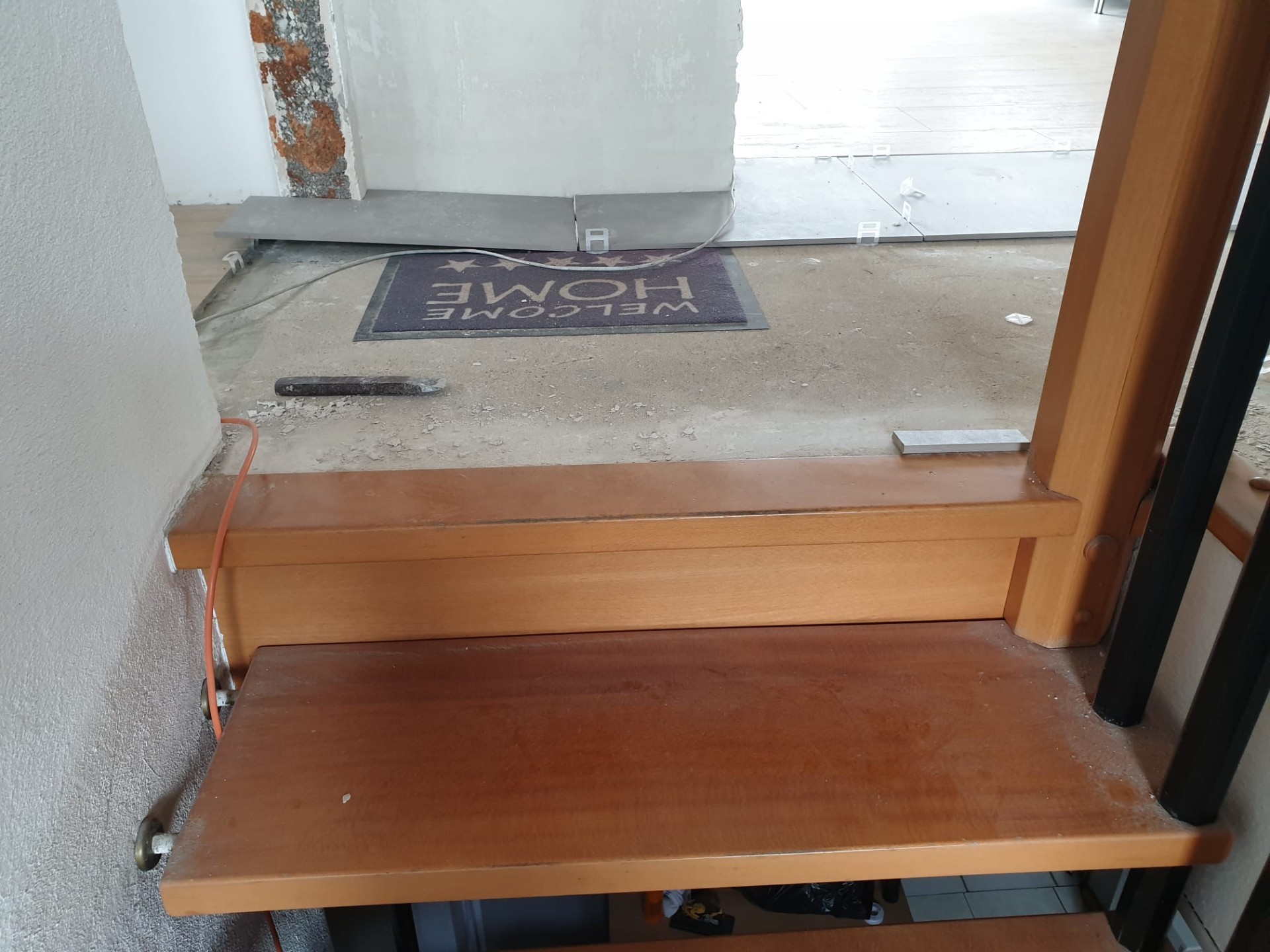

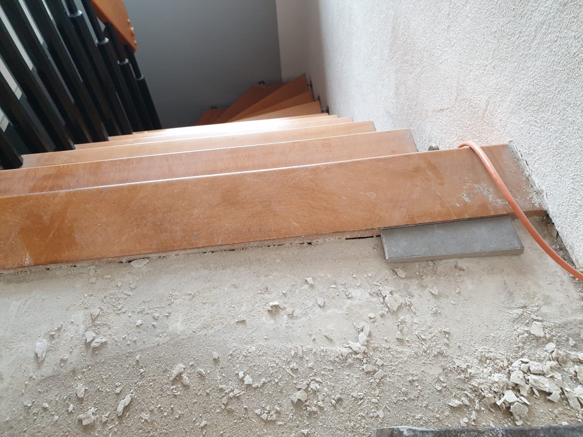

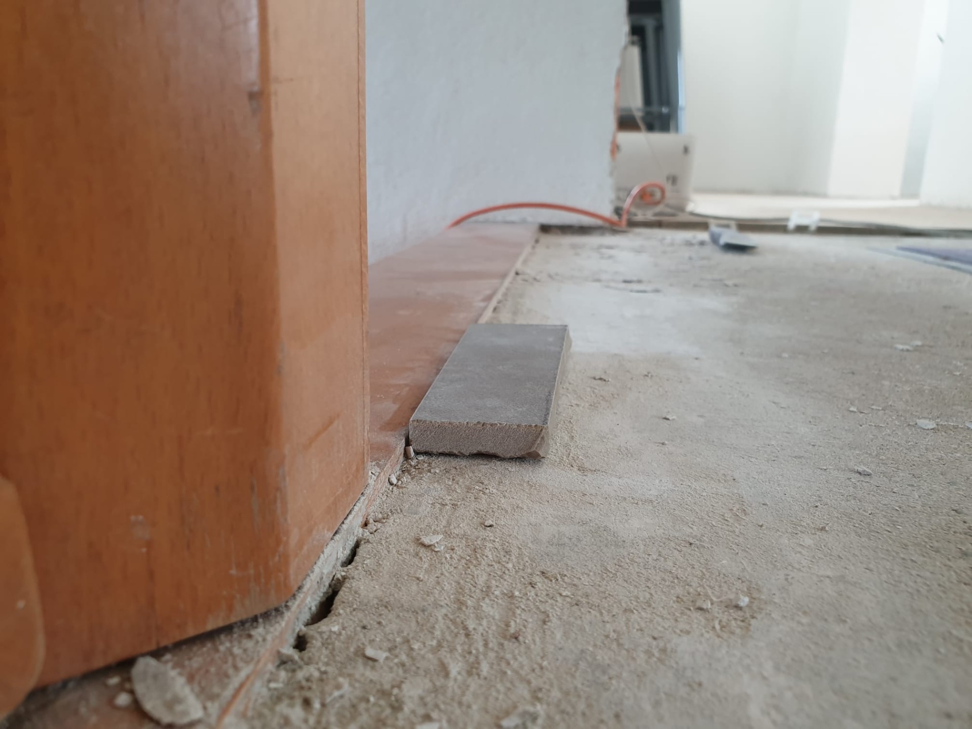

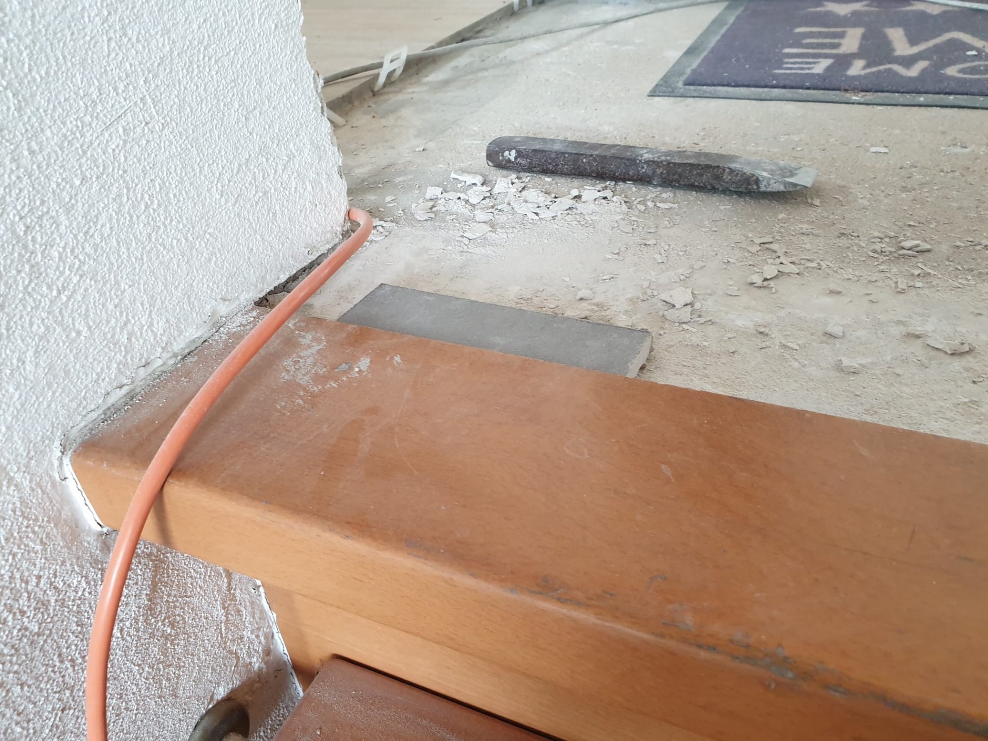

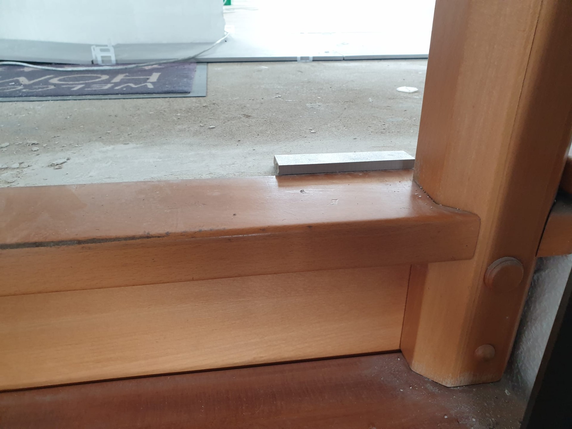

ich bin dabei, im gesamten Stockwerk Fliesen zu legen und habe folgendes Problem an der Kellertreppe:
Die Treppenkante ist an dieser Stelle zu tief und dadurch würden die Fliesen etwa (mit Fliesenkleber) etwa 1cm über die Fläche der Holztreppe überstehen. Zusätzlich ist die Treppe auf der einen Seite höher als auf der anderen Seite.
Hat jemand eine Idee, was eine vernünftige Lösung sein könnte ?
Eine Schiene ? Aber 1cm kommt mir schon sehr viel vor ?
Den Estrich schleifen ? Einen Schleifer habe ich, aber dann müsste ich auch den Estrich bei den umliegenden Fliesen abschleifen, um kein krasses Gefälle in den Fliesen zu haben ?
Oder ein Holzbrett, das 1cm dick ist und die gleiche Farbe wie die Treppe hat ?
Die Ideale Lösung habe ich noch nicht gefunden...
Danke..
WhatsAppImage2023-03-31at12_46_15.thumb.jpeg.b59366fa34632e628fb4c0a1b8965ede.jpegWhatsAppImage2023-03-31at12_46.15(1).thumb.jpeg.9e0d0d4351364a240c7ee2f5955513a9.jpegWhatsAppImage2023-03-31at12_46_16.thumb.jpeg.54b2c7e187f36b6528c4e3746025f87a.jpegWhatsAppImage2023-03-31at12_46.16(1).thumb.jpeg.14b57106087ae2890c09387ec841846e.jpegWhatsAppImage2023-03-31at12_46.16(2).thumb.jpeg.0054959f23cf29e45355328cad55d8f6.jpeg
Wenn die obere Stufe einseitig angehoben wird , kommt auf die Befestigung der Stufe an ??
Stufe aufdoppeln halte ich für zu gefährlich, da das den Tritt im Verhältnis zum Rest der Stufen verändert und das leicht zur Stolperfalle wird. Eventuell probieren ob der letzte Tritt im Wasser ist und ausgerichtet werden kann.
Sollte das auch nicht möglich sein kannst du nur mit einer Setzlatte prüfen ob der Estrich Gefälle in verschiedene Richtungen hat. Dann könntest Du es mit einer Renovierungsfräse ins Wasser schleifen. Alternativ mit dem Winkelschleifer und einer Betonschleifkrone.
Schlechtestenfalls ein Profil wie Reno-Ramp von Schlüter als Übergang auf den Austritt.
