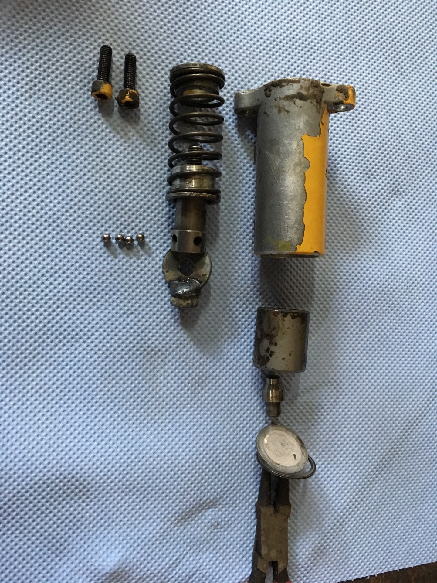

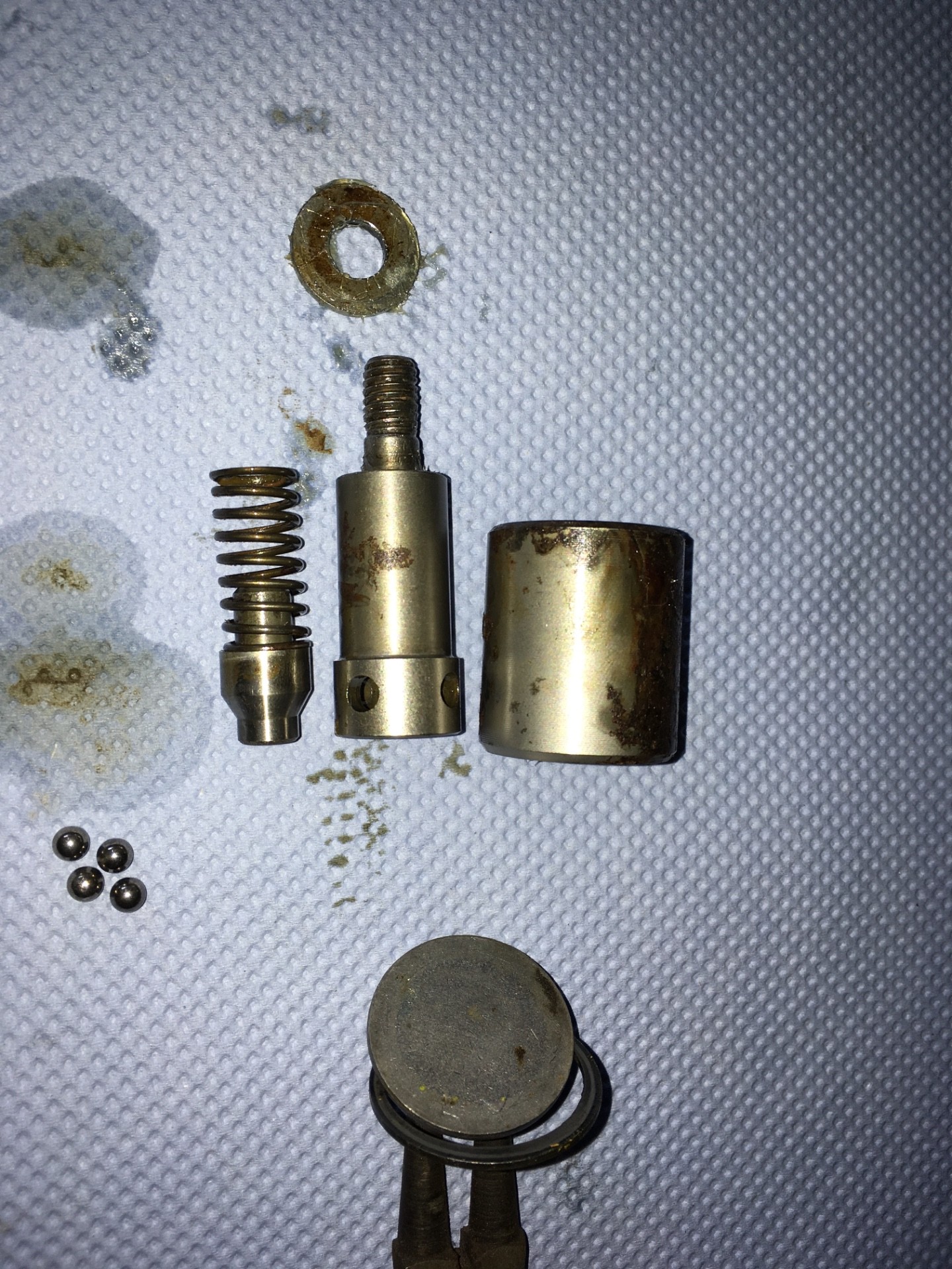

So sieht das zerlegt bei meinem alten VENIERI aus.
Keine Ahnung was das für ein Steuerblock ist. Sollen nur beispielbilder sein.
Sauber arbeiten und viele Bilder dazu machen ;)
