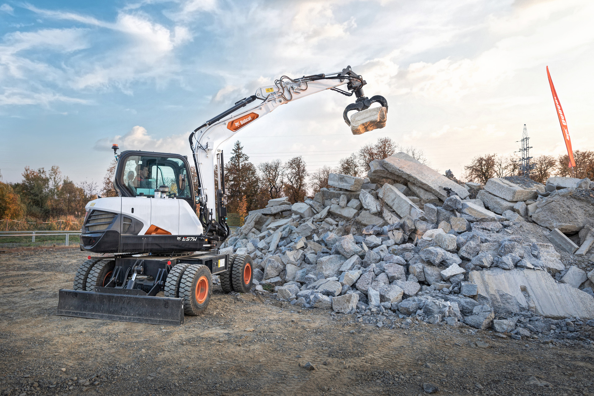

Eine neue Stage V-konforme Version des 6-t-Mobilbaggers E57W ist jetzt bei Bobcat erhältlich. Der E57W hat einen Bobcat D24 Stage V-Motor mit einer Leistung von 42,5kW (57PS) bei 2.400 U/min. Ein effizienter Dieseloxidationskatalysator (DOC) und ein Dieselpartikelfilter (DPF) zur Abgasnachbehandlung gewährleisten minimale Emissionen.

Ich verstehe nicht warum solche Bagger, die ja für enge Verhältnisse gedacht sind. Mit Mono Block gebaut werden. Ohne Verstellausleger kannst du den Bagger nicht optimal einsetzen und musst ständig die Maschine  Verfahren um da hin zu kommen wo du mit dem Löffel hin willst.
Mit dem Monoblock könnte man ja noch leben, bei den kurzen Ärchen macht der Versteller 30-40cm Reichweite aus..
aber der Seitenschwenkausleger....Drehdurchmesser wie ein 20t Bagger
