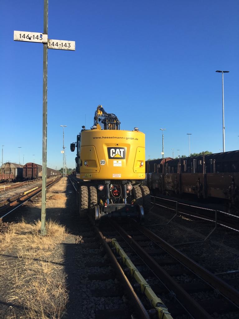

Einer der Cat M 323f von unserer  Mutter Firma Hasslemann GmbH

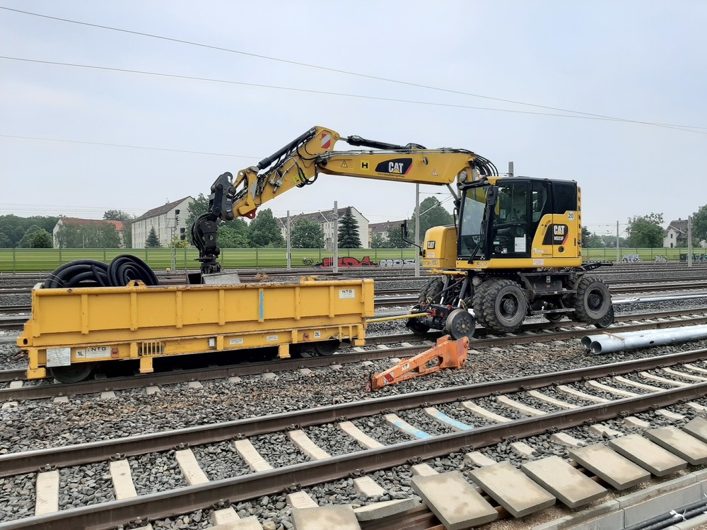

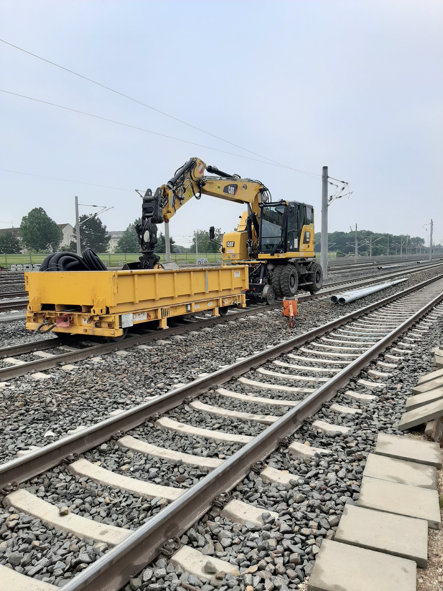

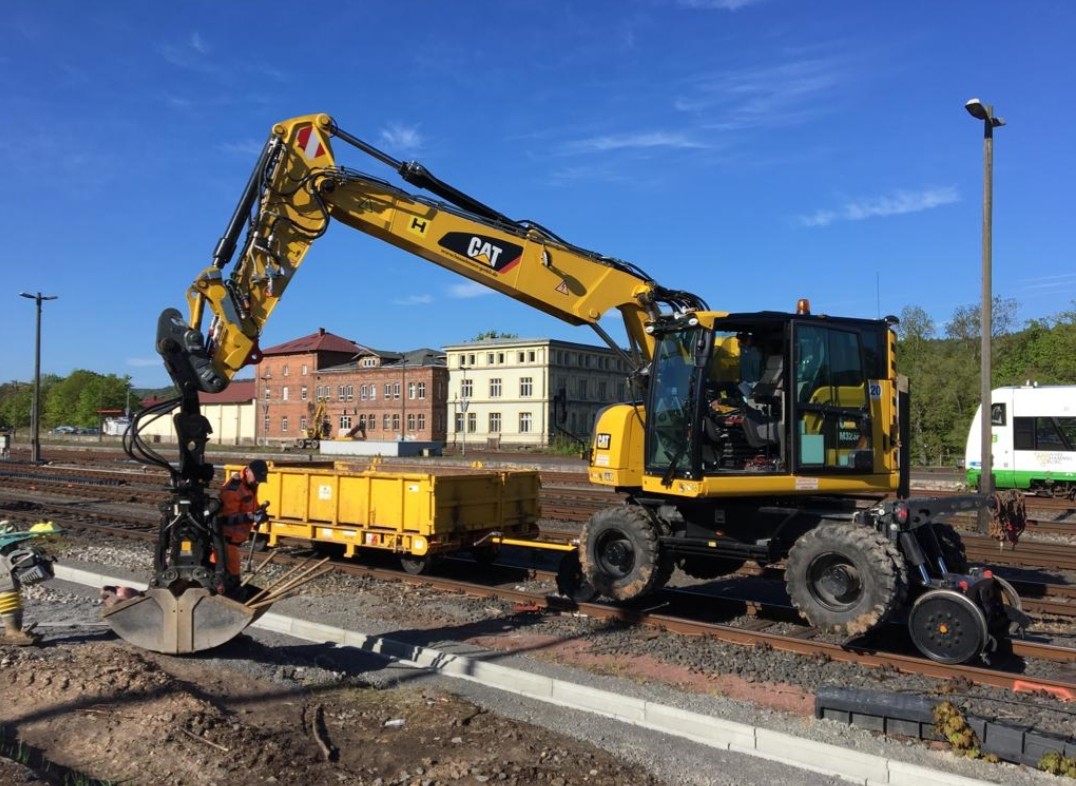

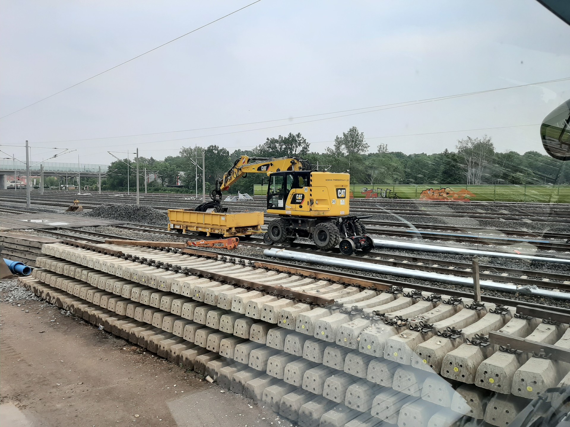

Baustelle Gaschwitz- Markleeberg
Cat  323 F von Hasselmann GmbH

Interessant der Antrieb nur noch über die Gleisachsen.  Welchen Beweggrund hat dieses Konzept?
Zuviel Indusi schäden durch ZW Bagger?
Wie sieht die Standsicherheit aus? Früher konnte man zusätzlich noch die Achsen sperren vom  Fahrwerk. Sind optional auch Absperrpratzen vorgesehen?
bearbeitet von Tom-ST
Ja die guten Indusi sind wahrscheinlich der Hauptgrund.
Da Brauch man sich halt keine Gedanken mehr machen sondern einfach nur fahren.
Ich hab auch schon ein paar Pzb Magneten auf dem Gewissen.
Aber was will man machen...
Meistens Nachtschichten, die Teile total verdreckt, und nen Wagen geschoben der noch gut geladen ist.
Da ist man schon froh wenn man die Signale vernünftig sieht.
Gerade Zwergsignale...
Ich bin den Cat noch nicht gefahren.
Mit stellt sich nur immer die Frage.
Was passiert wenn man mit dem entgleist.
Beim Liebherr fällst du auf die straßenräder, hebst dich wieder rein und weiter geht's.
Aber da ist ja nichts unter dir.
Solange wie man im gestopften Gleis fährt , passiert ja nichts.
Aber im Baugleis mit kreuschlägen, Verwerfungen, wo vorher noch die Bettungsreinigung durch ist. Oder über angelaschte Joche wo kein Schotter vor Kopf ist.
Da sieht die Geschichte schon ganz anders aus.
Die Zeit wird zeigen ob sich das bewährt.
