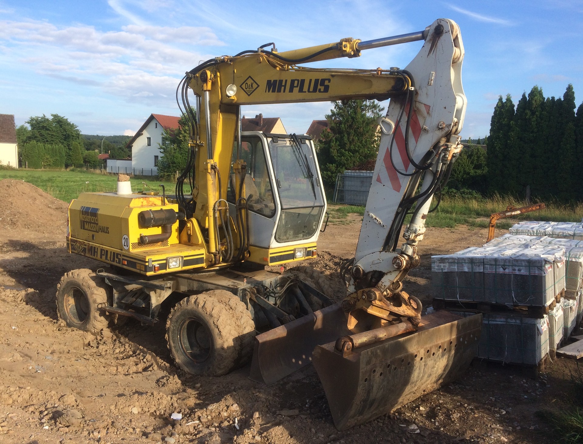

Bei einem früheren und inzwischen befreundeten Bauherrn, der seine Baufirma Mitte der 90er Jahre zugesperrt hat, aber noch einige Bagger rumstehen hat,  hab ich mal einen alten O&K MH Plus BJ 1993 gefahren -mit grad mit 2.800 BH auf der Uhr- ... auch noch ohne Schnellwechsler - da hab ich auf seinem Lagerplatz garnicht nach weiteren Löffeln gesucht. Da wurde auf seiner Baustelle einfach alles mit dem angebauten Humuslöffel / der Grabenräumwanne gemacht und fertig.

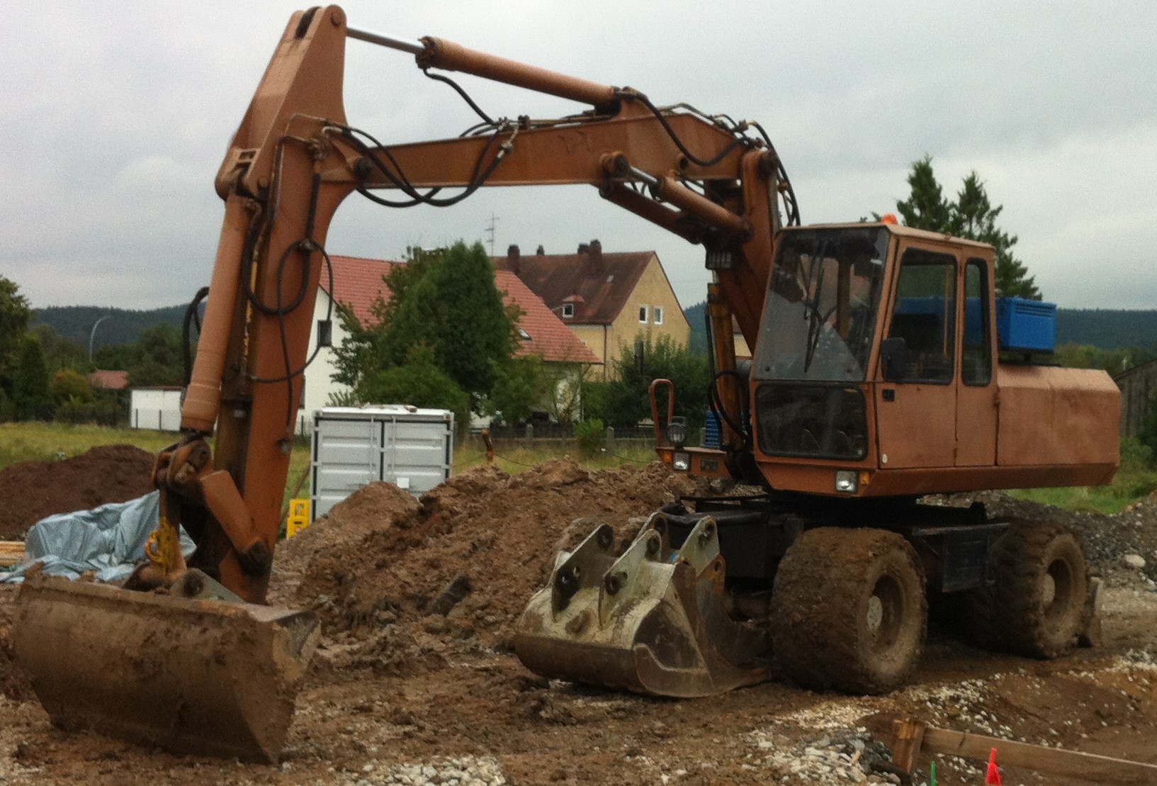

Hier zum Vergleich das Bild (klick) von einem Löffel mit Lehnhoff Aufnahme ohne Symlock.
