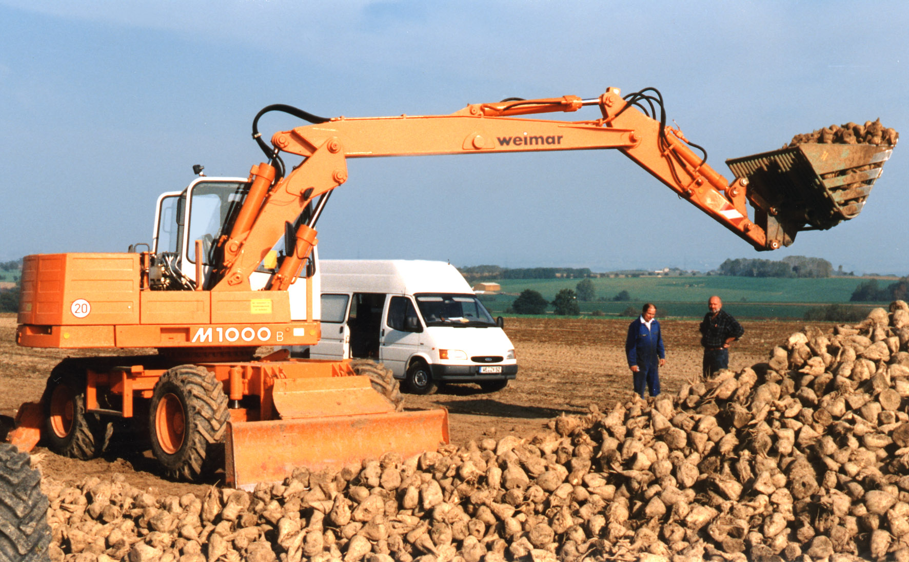

Aber, jetzt genug zum Thema Reifen. Es wurde hier ursprunglich Informationen zu Thema Bagger in die Landwirtschaft gefragt. Ich habe ein par alte sachen gefunden: Ein M1000 mit Rübenkorb
2010/03/post-580-1267606955_thumb.jpg
