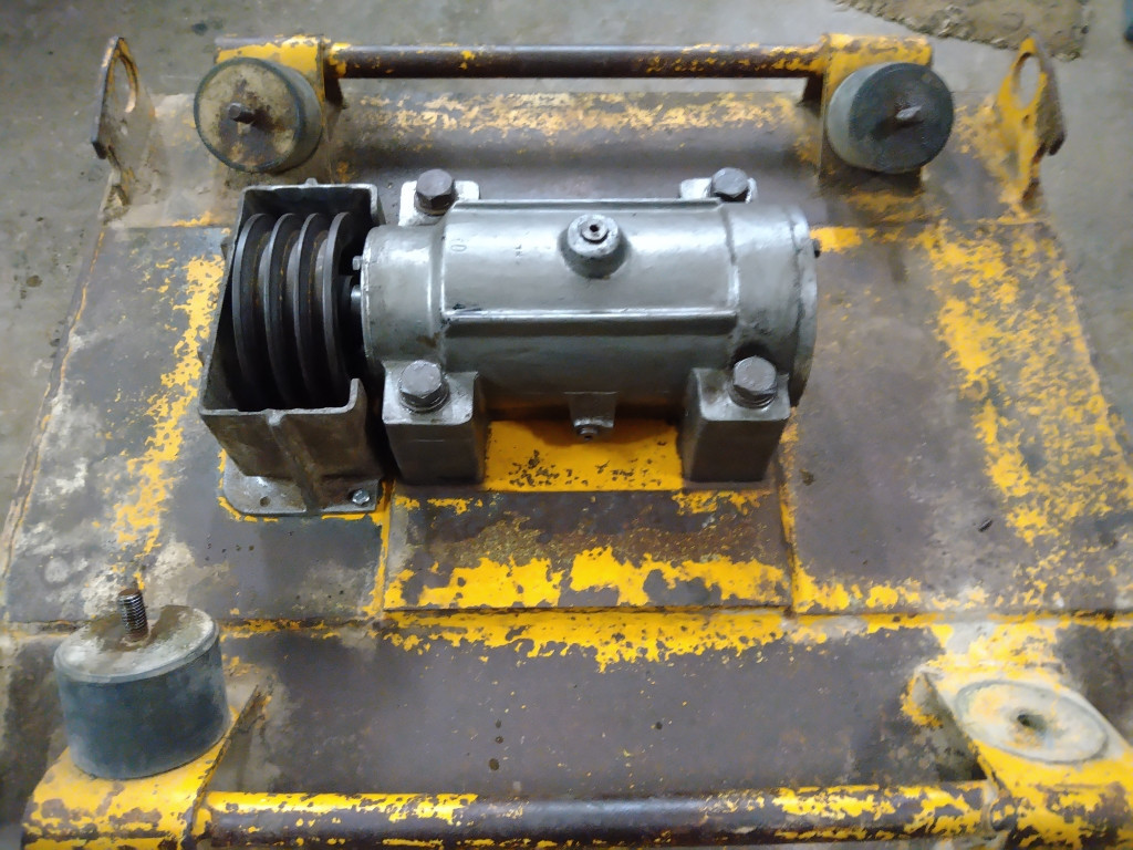

ich stand vor der gleichen Frage und konnte im Netz nichts zum Wacker Erreger finden. Auch wenn es für den Themenersteller vermutlich zu spät kommt, gebe ich hier mal meine Erkenntnisse wieder. Von den soliden Wacker DVPN 75 Rüttelplatten sind ja noch einige im Einsatz.

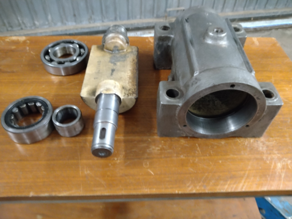

Nach dem Auffüllen des Öls zeigte sich an meiner Rüttelplatte ein Ölverlust weshalb ich den Erreger gleich komplett überholt habe. Er besteht nur aus einer Welle mit einer kräftigen Unwucht, keine Zahnräder oder ähnliches. Mit den üblichen Werkzeugen wie Zweiarmabzieher und einer Presse lässt sich der Erreger von einem normalbegabten Mechaniker gut demontieren und die Lager wechseln.

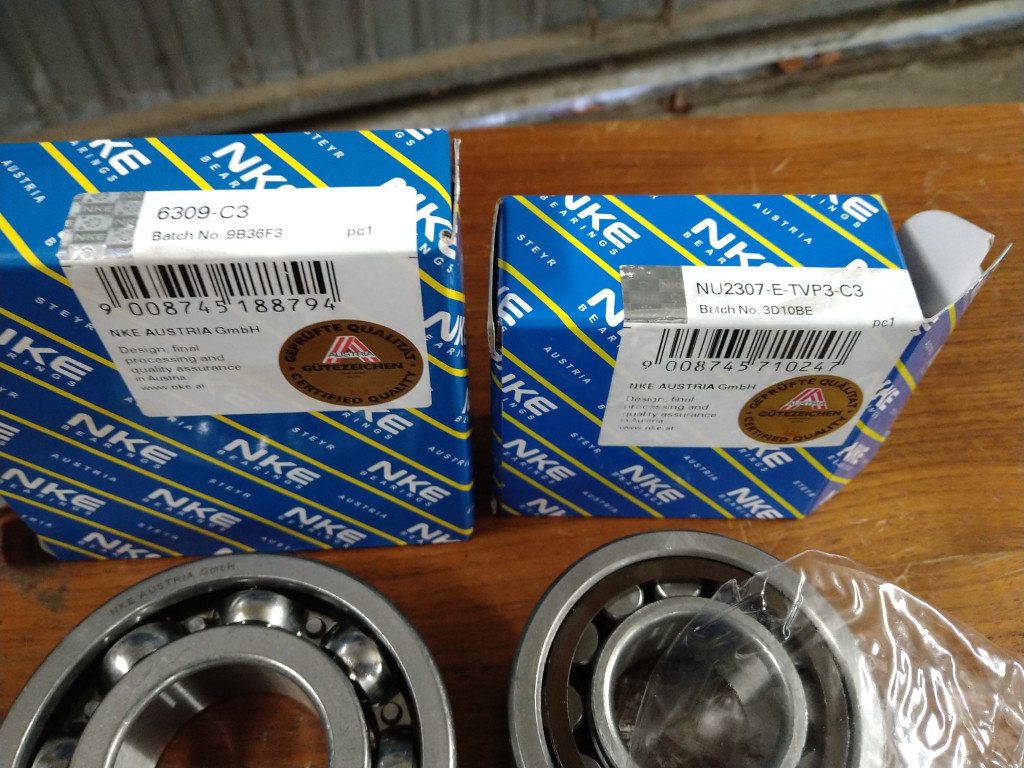

Rillekugellager: 6309 C3
Zylinderrollenlager: NU2307 C3
Der lose Innenring des Rollenlagers muss von der Welle gepresst werden. Bei der Montage den Ring gut vorwärmen (80-100°C), dann fällt er von alleine an seinen Platz
Wellendichtring: 35 x 52 x 8
Die Lager und der Dichtring haben mich zusammen ca. 50 € gekostet.
