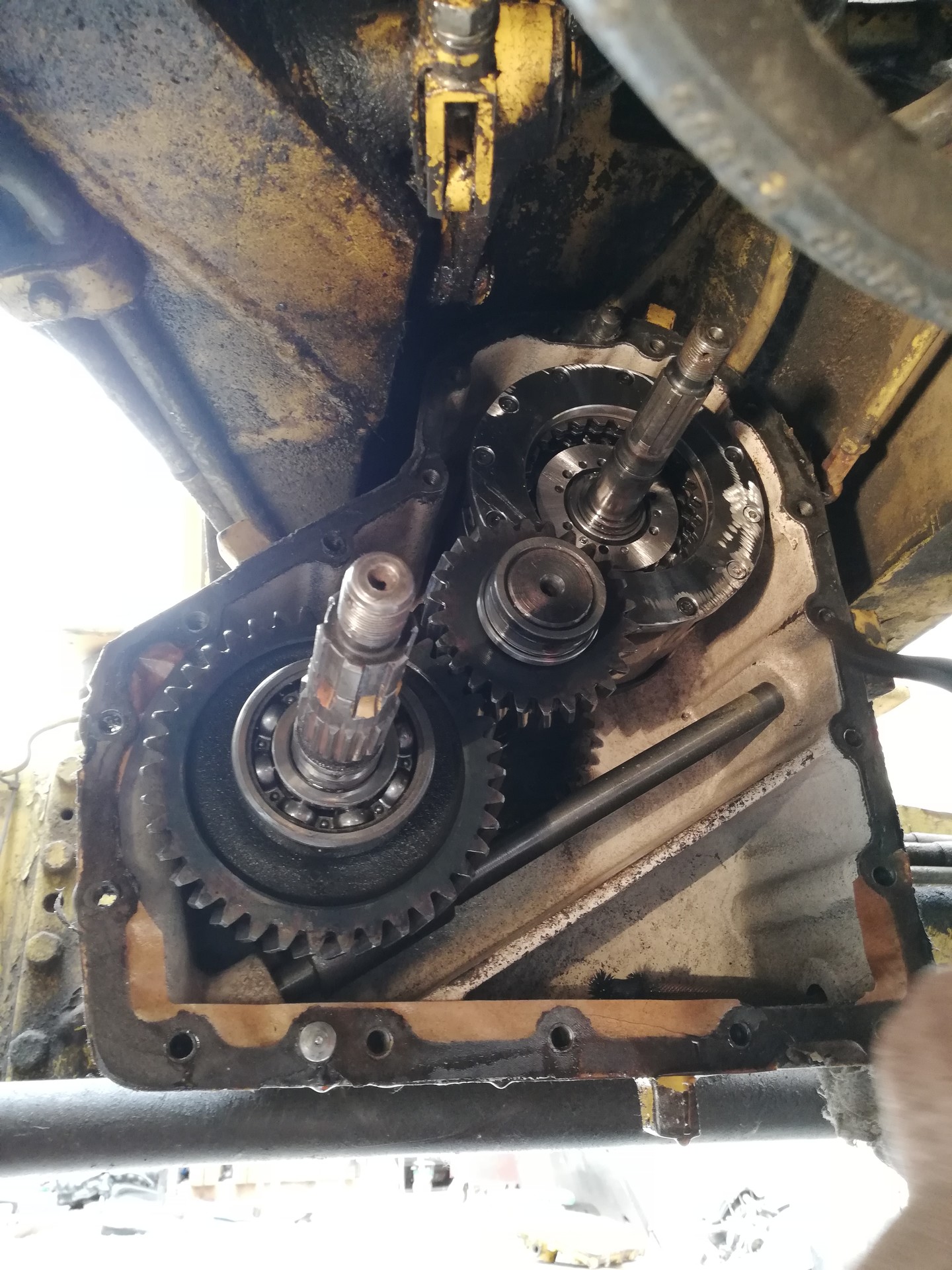

Getriebe geöffnet

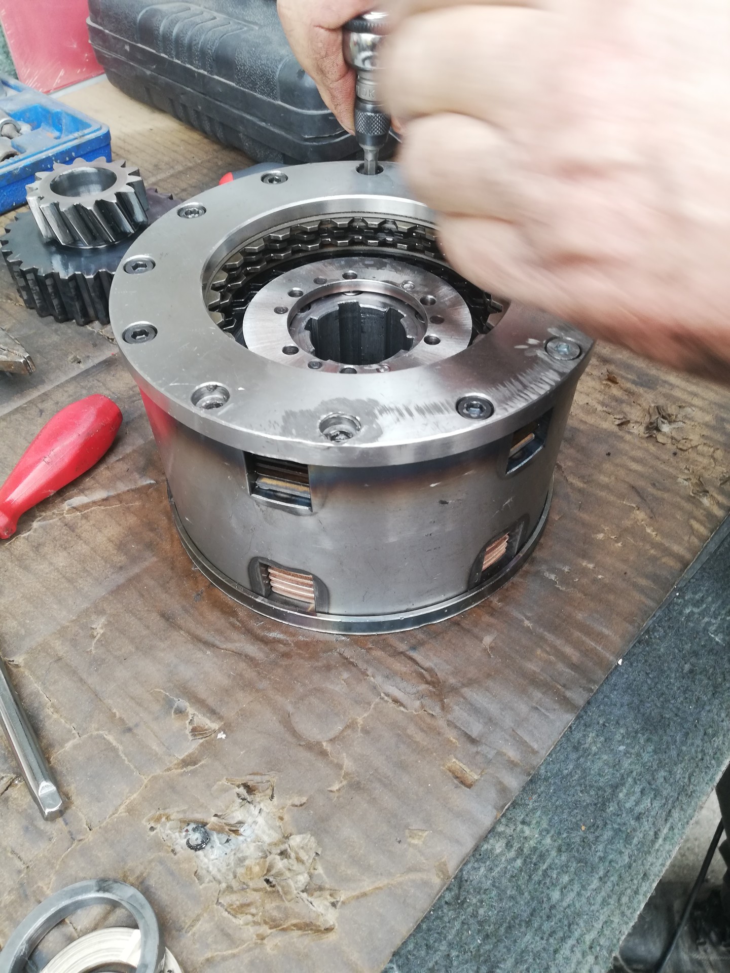

Druckölkupplung ausgebaut. Eine Seite Lamellen sind verbogen.
Kupplung wurde schon mal von jemanden überholt. nicht besonderes schonend 😞
Wie läuft die Schmierung der Kupplung? worauf soll man achten?
Das innere Kern habe ich nicht geöffnet. sieht soweit i.O. aus.
Was sollte man tun, um die Kupplung nicht noch mal zu verbrennen?
2. Frage: wo liegt der Anschluss für die Druckanzeige? meine war gar nicht angeschlossen 😞

hast du das Getriebe öffnen können, ohne die Vorderachse auszubauen? Bei meinem Getriebe sieht es so aus als bleibe ich am Ölkühler hängen, wenn der Getriebedeckel abgebaut werden muss. Bin über eine Antwort dankbar
Bzgl. Überhitzung: Der Öldruck muss bei >18bar, wenn der Gang eingelegt ist, sein. Zusätzlich muss genügend Getriebeöl im Vorderachsdifferential sein. Manchmal ist sind die Radialwellendichtringe an der vorderen Antriebswelle beschädigt, dies kann zu einem Ölverlust führen und in der Folge zu einem zu geringem Öldruck...

Kühler hatte ich ab.
Wie bekomme ich Getriebe ab? Muss ganze Achse ab?
