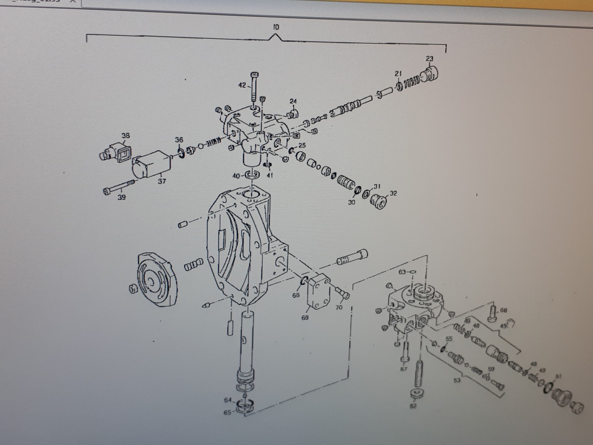

Soweit ich weiß  müsste auf dem Fahrmotor zwei Magnetventile sitzen. Kann morgen mal genau nachschauen. Und dir Bescheid geben. Diese gehen ab und zu mal kaputt. Dies kann man dann auch ganz einfach überprüfen  die Magnetventile sind baugleich  also einfach mal tauschen wenn er dann nur noch im krischgang ist, dann ist der Fehler gefunden. Werde dir morgen nochmal schauen wie es ganz genau ist.
So auf dem Regler vom Oelmotor an der Achse sitzen Pos. 37 zwei Schaltmagnete diese Steuern Schnell/Langsam. Diese sind Baugleich und können untereinander getauscht werden um diese zu überprüfen.

Hallo Atlas,
soweit ich mich erinnere, und laut E.-Teileliste gibt es den LINDE BMV 105 nur mit einem Magneten, sieht man doch auch auf der Zeichnung.
Ich habe erst vor kurzem einen verkauft.
