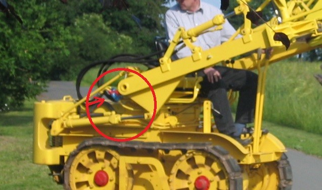

Ich bräuchte Hilfe bei meiner schmiedag,und zwar hab ich gerade den Anbau Bagger entfernt,und die Ladeschaufel montiert. Jetzt muss ich aber irgendwie die zwei Zylinder welche für das Kippen zuständig sind anders ansteuern, da sie beim Bagger für das schwenken zuständig waren und somit einer raus der andere reinfährt. Muss eigentlich ne simple Lösung geben wie ich es umschalten kann nur wo/wie?

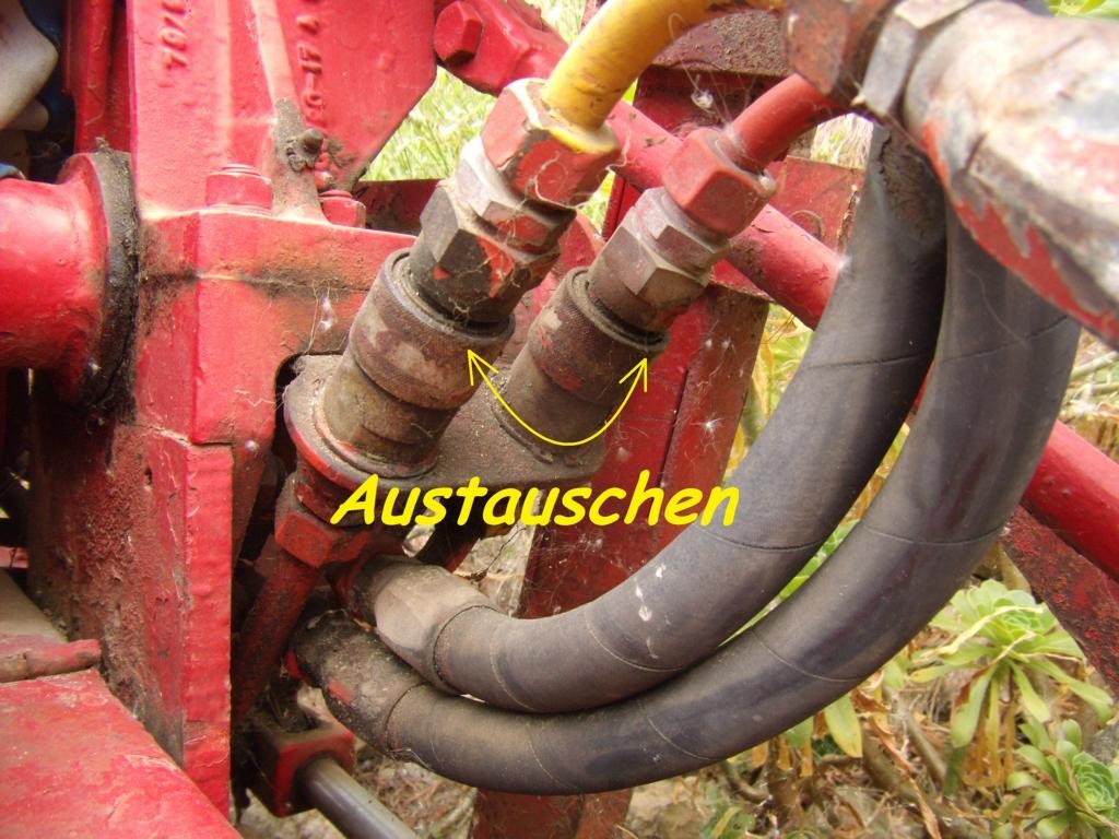

Die Schläuche eines Kippzylinders sind mit Steckern versehen. Einfach umstecken und beide Zylinder fahren gleichmäßig rein und raus.
Gruß

Hier wäre nochmal ein etwas detallierteres Foto
