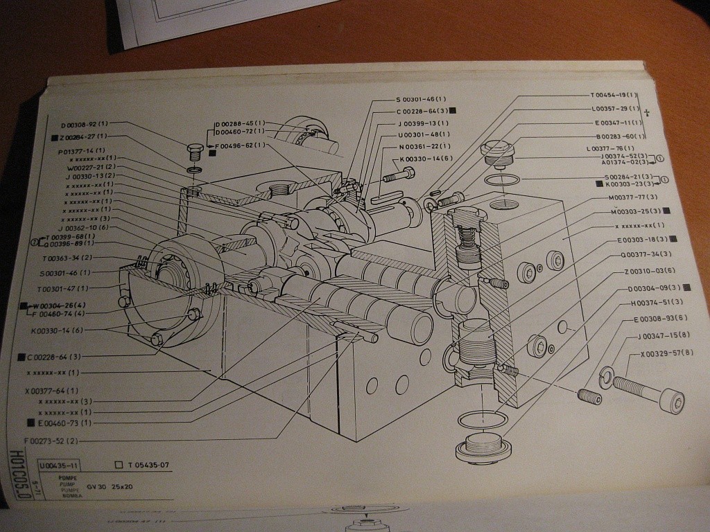

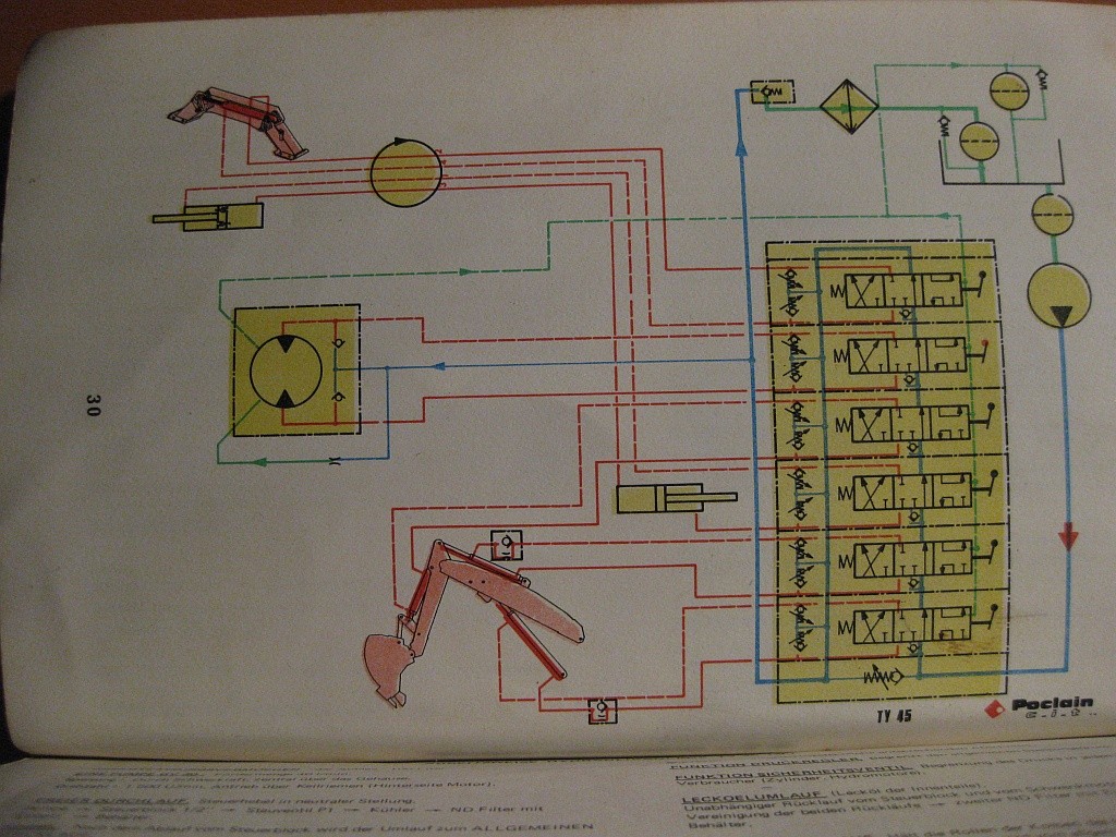

Vielleicht hilft das bei der Fehlersuche:
in der Pumpe sowie im Steuerblock und vor dem Kühler sind federbelastete Rückschlagventile bzw. DBV´s verbaut evtl. ist da eine Feder gebrochen.
Hat der Bagger denn Kraft, trotz stotternder Hydraulik?

Hallo Stefan,
erst mal vielen Dank für die abgebildeten Unterlagen. Um die Funktion der Pumpe zu verstehen und die Schrauberei zu beginnen waren sie sehr hilfreich.
Bei der Sichtkontrolle der Ventile fand ich einen Niet der sich in einem Einlassventil gesetzt hatte. Beim durchdrehen der Pumpe gab es ein schleifendes Geräusch. Nach Abnahme des Lagerdeckels sah ich dann, dass der Lagerkäfig des Pumpenpleuellagers sich fast zur Hälfte aufgelöst hatte. Da kam denn also der Niet her. In der Annahme, dass noch andere Dinge in der Pumpe beschädigt sind und ich im Moment für Reparaturen keine Zeit habe, habe ich mir eine gebrauchte Ersatzpumpe besorgt. Das Entlüften der Pumpe funktionierte nicht so wie geplant, da die Ventilkugeln in ihrem Dichtsitz fest saßen. Wohlmöglich weil die entsprechenden Druckschrauben zu fest gezogen waren. So habe ich die 3 Druckräume der Pumpe von oben entlüftet, indem ich die Ventilstopfen aufschraubte. Durch Abheben der Ventilhalteplatte des Öltanks konnte ich den Ölrücklauf sehen. So habe ich dann das Hydrauliksystem durch betätigen der einzelnen Zylinder entlüftet. Dabei habe ich am untersten Zylinder angefangen. Stützenzylinder , Lenkzylinder , Hauptarm-, Pendelarm- und Löffelzylinder. Da jetzt auch Druck auf dem Förderstrom war löste ich die Lüftungsschrauben nacheinander. Die Kugeln wurden aus dem Sitz gedrückt und durch den kleinen Ölstrahl der durch das Schraubengewinde entwich konnte ich sehen , dass die Pumpe entlüftet war. Der Bagger ist nun wieder im Einsatz.
