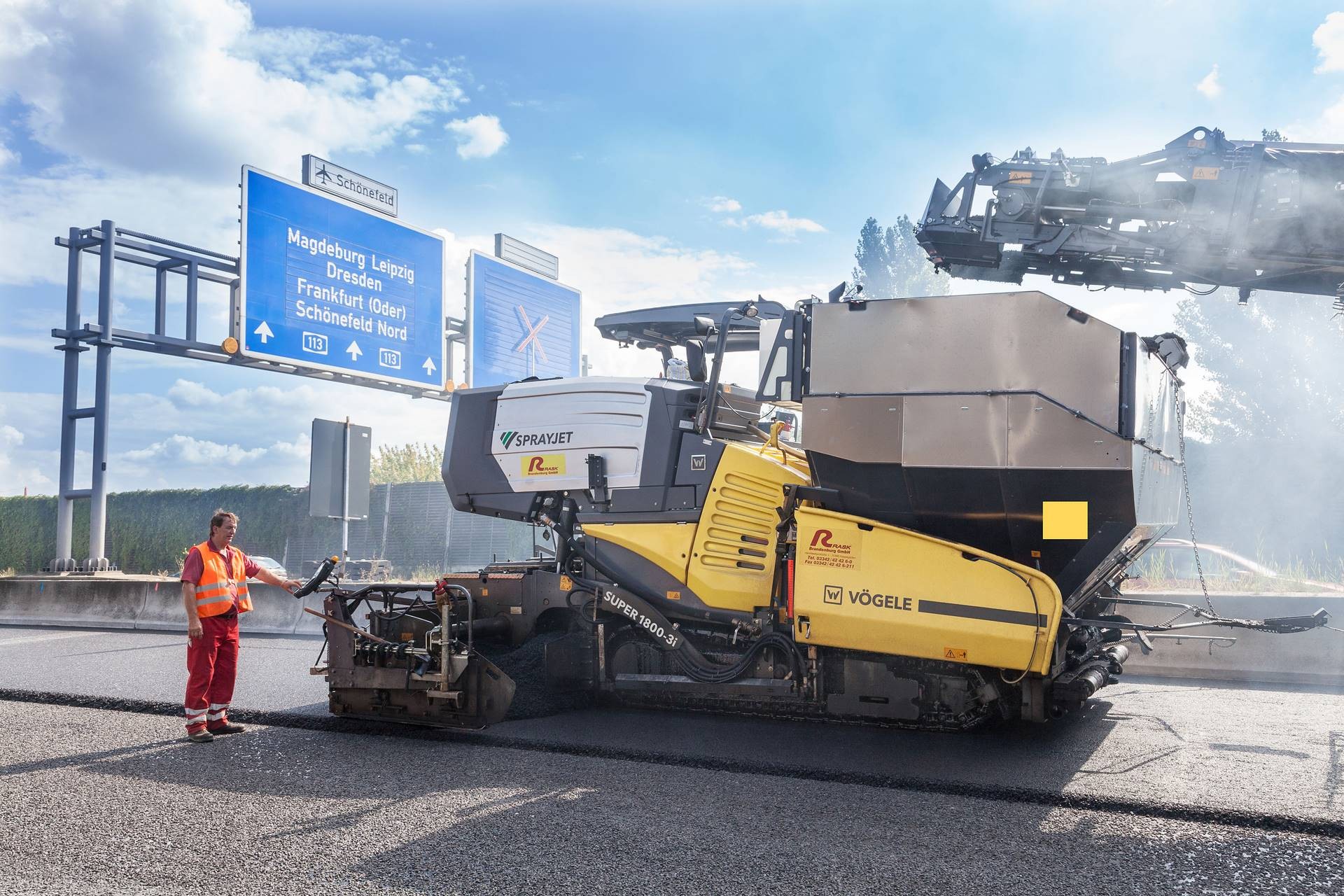

September 2016 - Die Sanierung von Straßen ist in vielen Ländern im Vergleich zu Neubaumaßnahmen längst die weitaus häufigere Aufgabe von Bauunternehmen. Neben dem konventionellen Verfahren, dem Abfräsen und Wiederherstellen von Asphaltpaketen, bestehen zwei weitere Verfahren, die weltweit auf dem Vormarsch sind: der Einbau Dünner Schichten im Heißeinbau auf Versiegelung (DSH-V) sowie der „Heiß-auf-heiß“-Einbau von Kompaktasphalt.
Voegele_09_1_16_Inline_104_1920.jpgDeckschichteinbau mit dem SUPER 1800-3i SprayJet als Teil des InLine Pave Einbauzuges.
