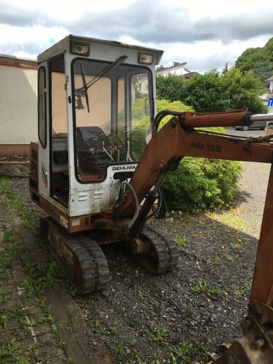

ich habe mir vor ein paar Monaten einen gebrauchten Rodilom HMB 1092 Bj. 1993 zugelegt...nach meinen Recherchen und der Bestätigung in anderen Internetquellen ist es zu 99% ein Gehl MB 138.
Der Bagger lief ein paar Monate problemlos, dann hatte ich den Eindruck, dass die Bewegungen immer langsamer werden...erst von der Schaufel, dann das "vordere Armsegment", dann das "hintere" (kenne die Fachtermini nicht :-) )...seit ein paar Tagen ist es auch so, dass er den Arm gar nicht mehr obenhalten kann, sondern innerhalb von 30 Sekunden bis zum Boden absenkt...wenn ich fahre, muss ich sogar anhalten, um den Arm wieder zu heben, fahren und anheben zusammen schafft er nicht.
Kraft ist voll da, würde ich sagen, aber das war es auch...
Ich habe den Tip vom Verkäufer bekommen, das Hydrauliköl nachzufüllen...habe nun fast zwei Liter eingefüllt, bis im Schauglas halb voll war, aber die Probleme sind noch die gleichen.

Ja genau, so wie ich das sehen kann...
