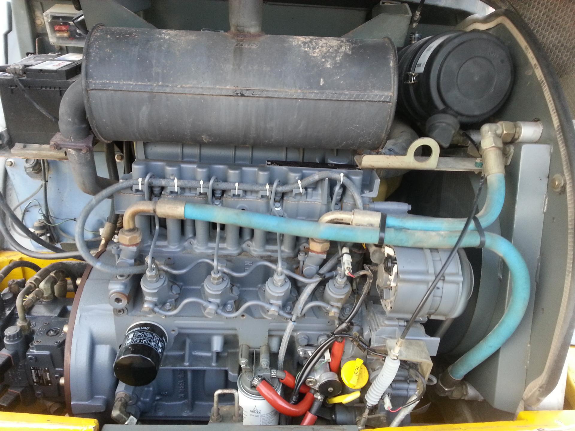

Wir haben einen Kramer 380 bekommen, habe hier 2 Probleme mit dem 2011 Deutz Motor.
Beim Starten im kalten Zustand muss der Motor ca. 30 Sekunden Orgeln Bis er anspringt, Ursache für dieses Problem ist glaube ich wenn man den Motor abstellt läuft der noch kurz weiter ca 10 Sekunden.
Im warmen Zustand springt er schneller an aber das nachlaufen bleibt bestehen. Hatte jemand schon ein ähnliches Problem kann doch eigentlich nur am Abstellmagnet liegen oder?

Reglerstange mal prüfen ,die kann schwergänig sein.
Servus,
Wenn die reglerstange defekt wäre dann würde er doch nicht richtig laufen im Betrieb oder.
Kannst du mir sagen für was das Ventil ist zwischen Gasseil und der Feder wo das rote Kabel angeschlossen ist. Wann sollte hier Strom Anliegen.
Was muss alles zerlegt werden um die regelstange auszubauen. 20160206_165415.thumb.jpg.e90d85e5a6b95a20160206_165415.thumb.jpg.e90d85e5a6b95a
