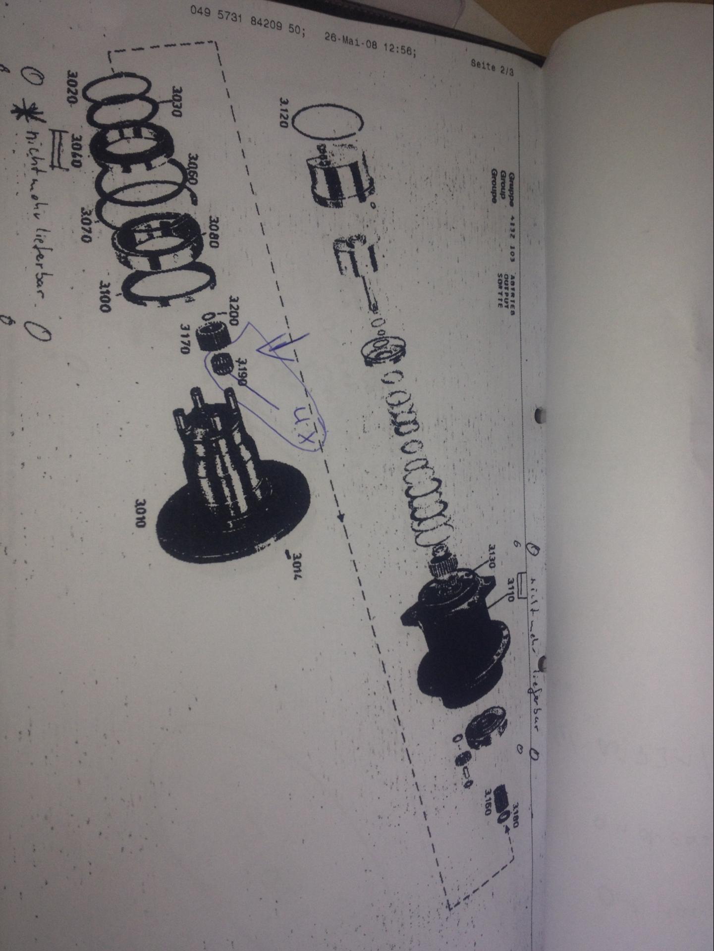

Ich bin auf der Suche nach einer Ersatzteillist für meinen Zetcat ll60 da leider ein Planetengetriebe der Antriebsache defekt ist. Ich hoffe es kann mir jemand weiterhelfen.IMG_0651.thumb.JPG.f0717d072e47d254fe77aIMG_0654.thumb.JPG.1c8611785c0d1aa8d2fbeIMG_0653.thumb.JPG.4010c4af4c519c9a0f31bIMG_20160119_171939.thumb.jpg.86917c58e8IMG_20160119_171843.thumb.jpg.9cde4f541b

wir haben selber einen Lanz Zetcat LL60 im Betrieb. An diesem hatte es vor ca. 6-7 Jahren auch das Planetengetriebe zerlegt. Das Planetengetriebe am unserem LL60 stammt von ZF. Soweit ich weiß gibt es dafür keine Teile mehr. Wir haben damals auch einige Wochen telefoniert und dann irgendwo in einer Niederlassung lagen noch Teile herum.
Müsste mal nachschauen ob ich die Unterlagen mit den Zeichnungen noch wieder finde.

I hope, we can speak in english? I am sorry , but my german is poor. I have a Lanz Zetcat LL 30 with the almost same system of transmision and I was have a same problem and I am fix it! Here, I have a factory that we can made many gears and other spare parts in original quality! On 2013 I was helping to my friend in Austria with a same problem and we fix it too. As you can see, it's a often problem on these machines because of bad construction but that is not important  now. So if you steel need help, let me know.

Hello. Can you help make these parts for ll30?
