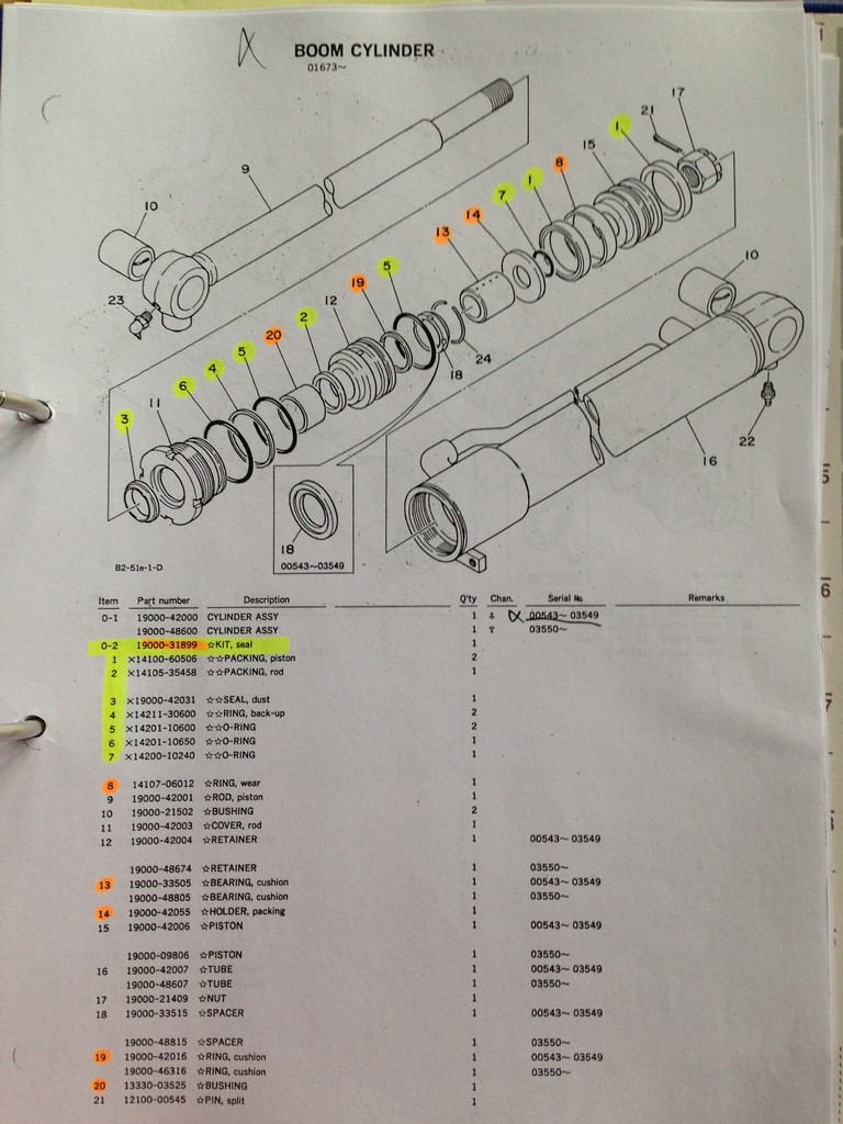

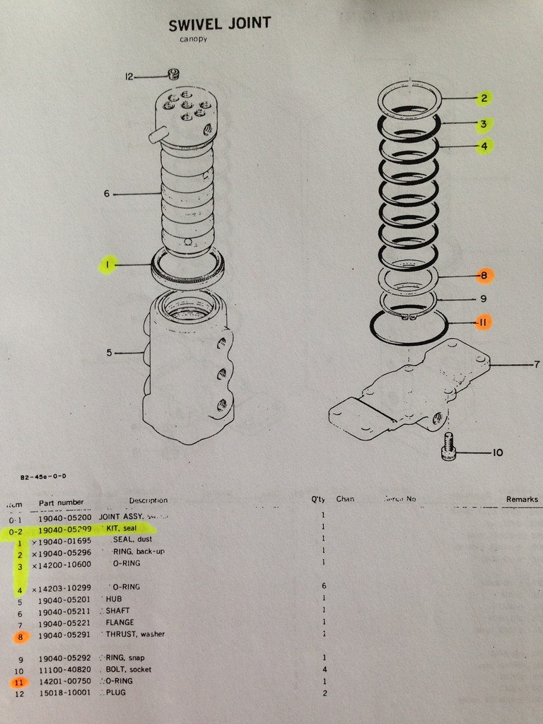

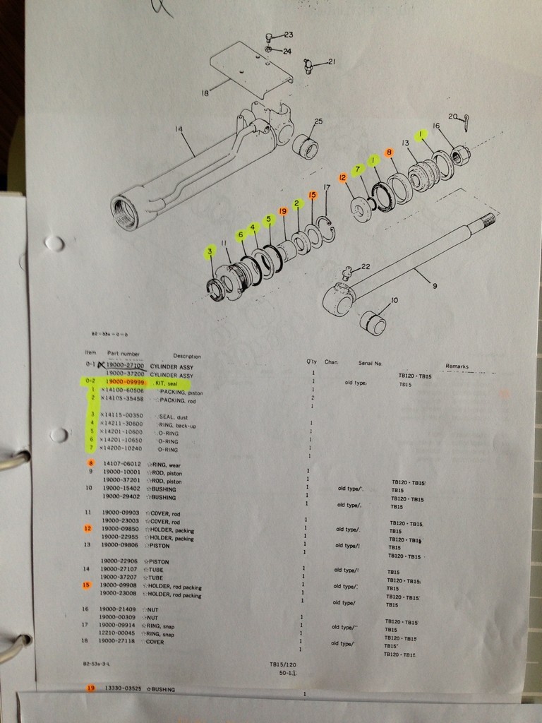

kei-koo 0 Geschrieben 25. August 2014 Geschrieben 25. August 2014 Hallo,Vermute an meinem TB15 ein internes Ölleck im Drehgelenk und ein weiterer Zylinder (Ausleger) macht Probleme (schwach geworden und sinkt langsam ab).Löffelstielzylinder wurde kürzlich neu abgedichtet, um direkt weiter arbeiten zu können wurden aber nur die 2 defekten Kolbendichtringe ersetzt (kein kompletter Reparatursatz). Ein wenig Spiel konnte ich da aber schon zwischen Verschluss und Kolbenstange feststellen.......Jetzt möchte ich die 3 Zylinder am Arm und ggfls. das Drehgelenk komplett neu machen und hätte dazu ein paar Fragen. In der Ersatzteilliste wird jeweils ein Dichtsatz angeboten der aus ein paar Einzelteilen besteht. Ich stelle mir aber die Frage ob das jetzt alles ist was ausgetauscht werden soll wenn ich einen Zylinder erneuere oder ob auf der Liste nicht doch noch das eine oder andere Einzelteil gelistet wird das man besser mit ersetzen sollte. Das gleiche gilt für das Drehgelenk.Ich füge hier mal die Ersatzteilliste mit ein und würde mich freuen wenn jemanden mir helfen würde die richtige Materialwahl zu treffen.In den Listen habe ich jeweils in "gelb" das Dichtungssatz markiert (mit den einzelnen Teilen die enthalten sind) und in "orange" die Teile wobei ich mir nicht sicher bin.In welchem Preisbereich dürfte der Reparatursatz für einen Zylinder liegen?Kann man es auch etwas günstiger realisieren ohne die Hersteller Reparatursätze kaufen zu müssen?Wo könnte man das notwendige Material besorgen?Vielen Dank für eure HilfeGrussRaphael Zitieren

kei-koo 0 Geschrieben 26. August 2014 Autor Geschrieben 26. August 2014 HalloUnd danke für deinen Beitrag.Also Teile besorgen kann ich bei einer Takeuchi Vertretung wo ich schon mal einiges bestellt hatte.Denke ich werde aber versuchen die Einzelteile nicht original als Set zu bestellen, sondern als lose Teile aus dem Hydraulikhandel.Stangen und Kolbendichtung dürfte ohne Problem zu finden Sein.Bei den anderen Teile bin ich unsicher.Die Hersteller Sets sind halt recht teuer, verglichen mit den Preisen für Dichtringe aus dem Hydraulikhandel....Mein Beitrag hier ging auch hauptsächlich darum um überhaupt mal zu wissen was am Zylinder alles getaucht werden muss / soll.Er soll ja wieder lange dicht bleiben Drehgelenk ist absolut dicht, hatte ja auch geschrieben "ein internes Leck"....Das rechte Fahrantrieb ist deutlich langsamer als das andere und das könnte daran liegen!Gruss Zitieren
Erdwin 33 Geschrieben 26. August 2014 Geschrieben 26. August 2014 Solange die Zylinder maßhaltig rund sind,also kein Ei drin haben reichen die normalen Reparatursätze.Wenn du alles zerlegt hast solltest du am Übergang Gewinde/Kolbenstange mit Rißprüfspray kontrollieren ob Haarrisse vorhanden sind.Haben wir früher bei O&K immer gemacht. Zitieren
kei-koo 0 Geschrieben 26. August 2014 Autor Geschrieben 26. August 2014 Hallo Erdwin,Das mit dem Prüfspray ist eine gute Idee, danke.Die Stangen sehen noch sehr gut aus, keine Riefen oder sonstige Oberflächenbeschädigungen vorhanden.Ich habe kürzlich in der Not den Löffelstielzylinder geöffnet um die 2 Kolbendichtungen zu ersetzen, diese waren stark beschädigt und vermutlich von Alter her zerbröselt....Dabei war mir aufgefallen dass die Stange im Verschlussteil des Zylinders, also dem Deckel, doch schon spürbares Spiel hatte. Denke dass das aber auch nicht sein sollte.Deswegen möchte ich die Zylinder jetzt nicht nur dicht bekommen sondern auch weitere Verschleissteile die für das Spiel verantwortlich sind gleich mit.Das dürfte auch dazu führen dass die neuen Dichtungen weniger belastet werden und länger halten!Da ich noch keinen Zylinder komplett zerlegt habe, weiss ich nicht genau was das alles für Einzelteile sind die ich in der Liste in rot markiert habe und weiss so leider auch nicht ob in dem Dichtungssatz alles dabei ist was für eine komplette Instandsetzung notwendig wäre.Ich denke aber dass die Mechaniker hier im Forum die schon einige Zylinder auseinander hatten, mit den angehängten Listen, klarheit schaffen können....DankeGruss Zitieren
