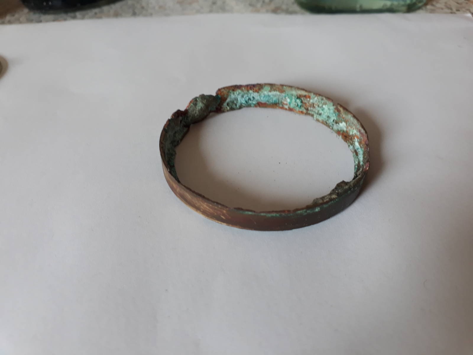

vielen Dank für den Tipp. Mein 10msx hat so einen Trennschalter, ist aber nicht die Fehlerursache.  Ich  habe den Fehler gestern gefunden. Es ist, wie vermutet der Kollektor. Bei diesem ist über die Jahre das Kabel am unteren Schleifring weg gegammelt und der Schleifring ist auch schon fast durchoxidiert.
Jetzt stellt sich die Frage ob es diesen Ring als Ersatzteil auch einzeln gibt. In der Ersatzteilliste finde ich nur den Kollektor als Einheit. Aus welchem Matterial könnte man denn so einen Schleifring "nachbauen"? Kupfer wird es nicht sein. Ich vemute es ist Messing oder Bronze.
Hat jemand einen Idee, wo man so einen Schleifring herbekommen kann? Ich werde am Montag erst mal bei Kiesel nachfragen, mach mir da aber wenig Hoffnung.
