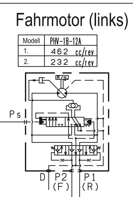

Hallo zusammen, ich habe mir vor kurzem einen gebrauchten KX019-4 zugelegt um das Teil privat bei unseren Umbauten am Haus und Garten zu nutzen. Jetzt ist mir aufgefallen, dass anscheinend der linke Fahrantrieb "nicht mehr so ganz tau frisch ist". Er hat deutlich weniger Leistung als auf der linken Seite. Das äussert sich in leichtem schief fahren wenn man versucht gerade aus zu fahren und wenn man sich auf der Stelle oder in engem Radius versucht zu drehen kommt die Kraft hauptsächlic
